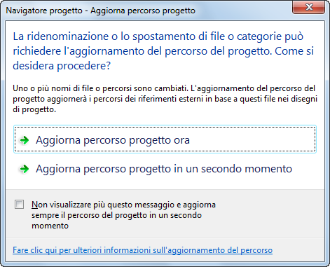

Viene visualizzata la finestra di dialogo Navigatore progetto - Aggiorna percorso progetto.
| Per... | Procedere nel modo seguente... |
| Aggiornare tutti i file di progetto immediatamente. | Fare clic su Aggiorna percorso progetto ora. |
| Aggiornare tutti i file di progetto in un secondo momento. | Fare clic su Aggiorna percorso progetto in un secondo momento. Se si chiude il progetto prima di aggiornare i percorsi, i file di disegno rimangono nella coda di aggiornamento e vengono visualizzati nella finestra di dialogo Coda aggiornamento percorso progetto alla successiva apertura della finestra.
La coda di aggiornamento dei percorsi è condivisa da tutti gli utenti che lavorano al progetto e viene salvata da sessione a sessione. |
