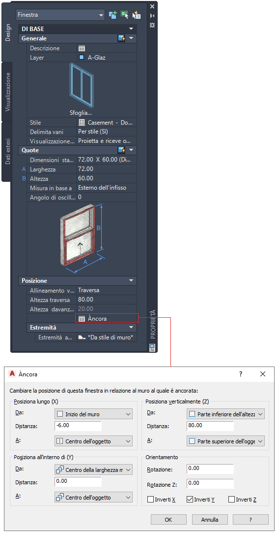

Le proprietà di un oggetto vengono immesse e modificate nel riquadro proprietà. L'immissione e aggiornamento sullo schermo della maggior parte delle proprietà avviene in modo diretto e immediato. Alcuni oggetti presentano proprietà complesse specificate nei fogli di lavoro accessibili dal riquadro proprietà.
I fogli di lavoro sono stati progettati per attività specifiche relative a determinati oggetti. Vengono visualizzati solo quando vengono attivati da una tavolozza degli strumenti o da un oggetto.
Apertura del foglio di lavoro Àncora
Il foglio di lavoro è una finestra di dialogo modale che deve essere chiusa prima di continuare a lavorare sul disegno.
