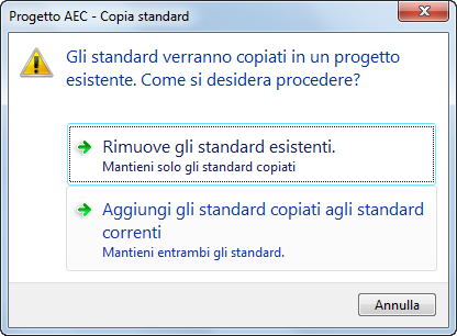

- Selezionare le impostazioni di copia.
| Per... |
Procedere nel modo seguente... |
| Sovrascrivere gli standard del progetto esistente con quelli del progetto copiato |
Selezionare l'opzione Rimuovi impostazioni esistenti. |
| Aggiungere gli standard del progetto selezionato a qualsiasi standard del progetto esistente |
Selezionare l'opzione Aggiungi impostazioni copiate alle impostazioni esistenti. Le impostazioni esistenti in conflitto con le impostazioni copiate vengono sostituite da queste ultime.
