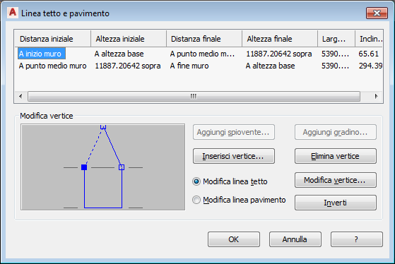

  1. Selezionare la facciata continua, quindi scegliere scheda Facciata continuagruppo Editamenu a discesa Linea tetto/pavimentoImpostazioni linea tetto/pavimento .
  2. Selezionare Modifica linea tetto o Modifica linea pavimento.
  3. Fare clic su Aggiungi spiovente
    Un terzo vertice viene aggiunto alla linea del tetto ad una distanza equidistante dalla due estremità della linea del tetto.
    La tabella nella parte superiore della finestra di dialogo visualizza le informazioni su ogni vertice della facciata continua. È inoltre possibile selezionare dall'elenco il vertice da modificare.
  4. Fare clic su OK.
