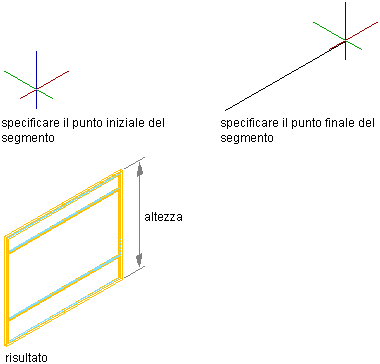

Disegno di un pannello facciata continua
  1. Scegliere scheda Iniziogruppo Creamenu a discesa MuroFacciata continua .
  2. Selezionare un punto iniziale e uno finale.
  3. Specificare un'altezza per il pannello facciata continua.
  4. Selezionare uno stile, quindi fare clic su OK.
