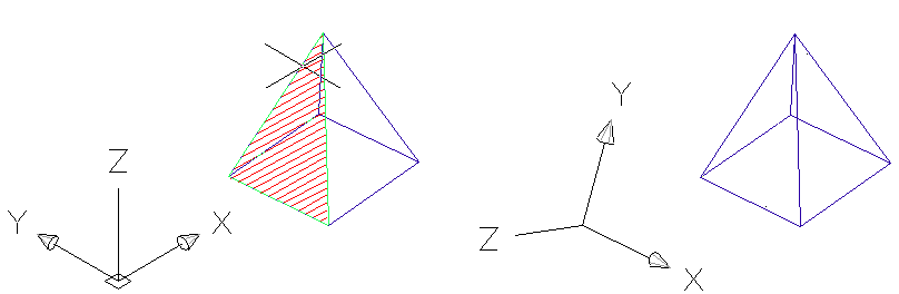

Per allineare l'UCS corrente attivo alla faccia di un oggetto, attenersi alla procedura indicata di seguito.
L'UCS può essere allineato alla faccia di un oggetto AEC o alla faccia di un solido AutoCAD.
Allineamento dell'UCS ad una faccia piramide
. A questo punto è possibile selezionare la faccia di un oggetto AEC o di un solido AutoCAD. Se si sposta il cursore su una faccia, questa viene evidenziata con un tratteggio temporaneo.
L'UCS viene allineato alla faccia dell'oggetto.
