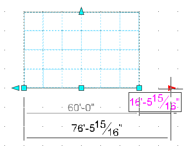

Per modificare la lunghezza di un pannello facciata continua, attenersi alla procedura descritta di seguito. La lunghezza del muro può inoltre essere modificata nel riquadro proprietà.
Mentre si sposta il grip, vengono visualizzati anche il valore della lunghezza originale e la differenza tra i due valori.
Una volta selezionato il grip, è anche possibile immettere un nuovo valore per la lunghezza del pannello facciata continua.
