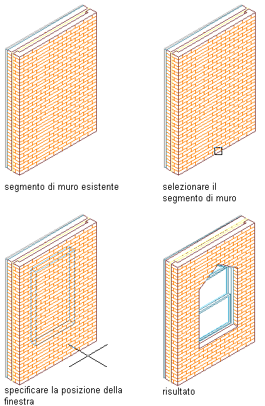

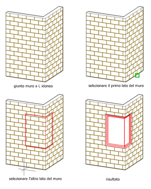

  13. Specificare il punto di inserimento di una finestra non associata, di una finestra o di una finestra ad angolo in un muro:
    Per inserire... Procedere nel modo seguente...
    Una finestra non associata Premere INVIO, quindi specificare un punto di inserimento e un angolo di rotazione per la finestra.
    La finestra in un muro Selezionare il muro e specificare un punto di inserimento lungo il muro.
    Una finestra ad angolo in un muro Selezionare un giunto di muro a forma di L idoneo. Specificare un punto di inserimento lungo il secondo muro.
