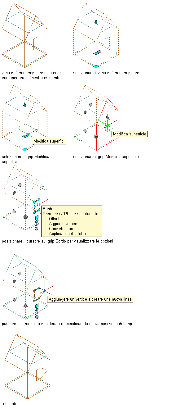

Offset del bordo di un'apertura per finestre in una superficie di vano di forma irregolare

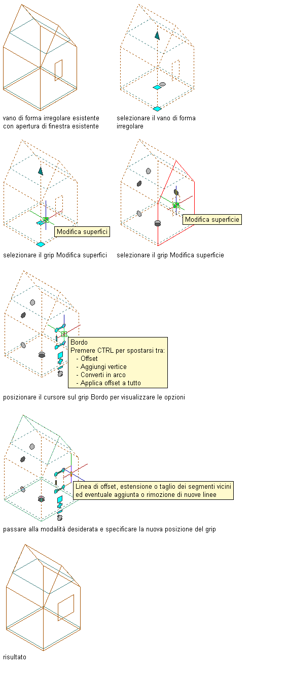

Aggiunta di un vertice al bordo di un'apertura per finestre in una superficie di vano di forma irregolare

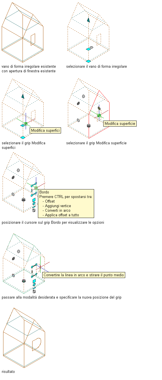

Conversione in arco del bordo di un'apertura per finestre in una superficie di vano di forma irregolare

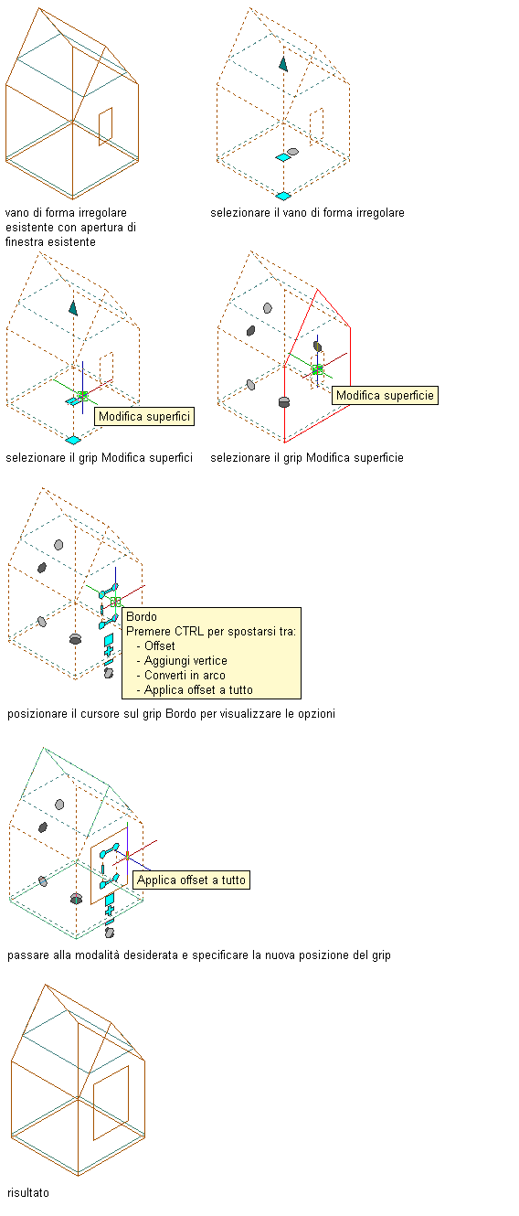

Offset di tutti i bordi di un'apertura per finestre in una superficie di vano di forma irregolare

| Eseguire l'offset del bordo | Spostare il bordo nella posizione desiderata e fare clic oppure immettere un valore e premere INVIO. |
| Aggiungere un vertice e creare un bordo | Premere CTRL per passare alla modalità di modifica Aggiungi vertice. Spostare il bordo nella posizione desiderata e fare clic oppure immettere un valore e premere INVIO. |
| Convertire un bordo selezionato in un arco/convertire un arco selezionato in una linea | Premere due volte CTRL per passare alla modalità di modifica Converti in arco/Converti in linea. Stirare il punto medio verso la posizione desiderata e fare clic, oppure immettere un valore e premere INVIO. |
| Impostare un offset di tutti i bordi in base alla stessa distanza | Premere tre volte CTRL per passare alla modalità Scosta tutto. Spostare il bordo selezionato nella posizione desiderata per tutti i bordi e fare clic, oppure immettere un valore e premere INVIO. |
