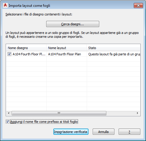

Per importare un foglio nel gruppo di fogli del progetto, attenersi alla procedura indicata di seguito.
Quando si importa un layout come foglio, il layout e i relativi disegni a più fogli non vengono spostati fisicamente dalla posizione originale. Se, ad esempio, si importa un layout dal disegno nella cartella C:\Additional Drawings\Example.dwg al sottogruppo di fogli del progetto Architectural, il foglio selezionato viene visualizzato nel sottogruppo Architectural; il file Example.dwg non viene tuttavia spostato nella cartella Fogli del progetto, ma rimane nel percorso originale in C:\Additional Drawings\Example.dwg.
Se si passa alla Vista esplorazione viene elencato il disegno a più fogli importato, se il disegno non si trova nella cartella. Il disegno è contrassegnato con un'apposita icona
Un foglio può appartenere ad un solo gruppo di fogli. Non è consentito importare un foglio che fa già parte di un altro gruppo di fogli.
