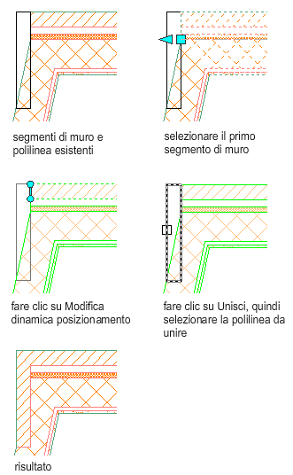

    Nell'esempio seguente un profilo viene unito ad un componente di rivestimento esterno in mattoni per creare una condizione di angolo. Il componente in mattoni modificato (priorità più bassa) sostituisce il componente blocco di calcestruzzo (priorità più alta).
