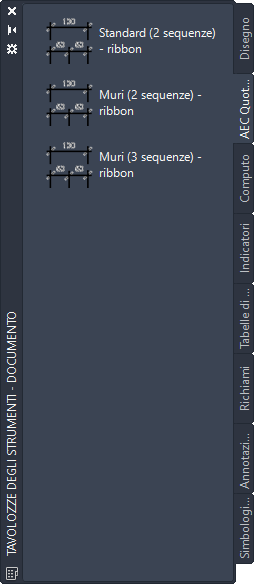

Le tavolozze degli strumenti fornite con AutoCAD Architecture 2022 toolset consentono di posizionare rapidamente delle quote AEC selezionando lo strumento Quota AEC con uno stile di quota AEC specifico e altre proprietà predefinite. È inoltre possibile utilizzare gli strumenti Quota AEC per convertire le quote AutoCAD in quote AEC e per applicare le impostazioni di uno strumento Quota AEC ad una quota AEC esistente.
Tavolozza degli strumenti contenente strumenti Quota AEC
Le tavolozze degli strumenti di default dell'area di lavoro contengono strumenti Quota AEC di esempio che possono essere utilizzati e personalizzati a piacere. Inoltre, i seguenti cataloghi forniti con il software contengono strumenti Quota AEC da aggiungere alle tavolozze degli strumenti:
Le tavolozze personalizzate create dall'amministratore CAD o da altri utenti possono anche contenere degli strumenti Quota AEC con stili e proprietà personalizzati per i propri progetti o standard aziendali.
