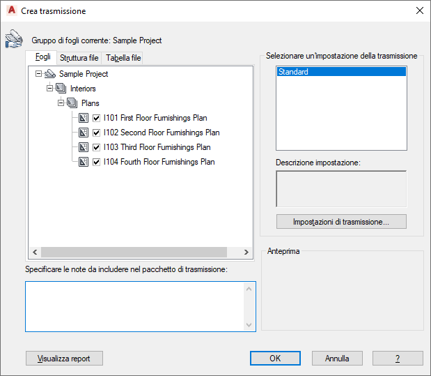

Viene visualizzata la finestra di dialogo Crea trasmissione.
Nella scheda Struttura file sono visualizzati i file inclusi ordinati per tipo. Nella scheda Tabella file sono visualizzati tutti i file in una vista elenco. È possibile ordinare questo elenco per nome, percorso, tipo, versione, dimensioni e data.
