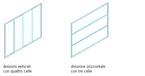

Come specificare un numero fisso di celle per una griglia di un pannello facciata continua
Per definire uno specifico numero di celle in una griglia, attenersi alla procedura indicata di seguito. In questo caso, la dimensione delle celle è determinata dalla lunghezza o dall'altezza della griglia, a seconda del modo in cui la griglia è divisa.
In alcuni casi, quando si crea una griglia di pannello facciata continua complessa, è preferibile cominciare con una griglia standard comprendente un numero fisso di celle da perfezionare manualmente in seguito. A questo proposito, è possibile creare dapprima una griglia con un numero fisso di celle da convertire successivamente in una griglia manuale.
