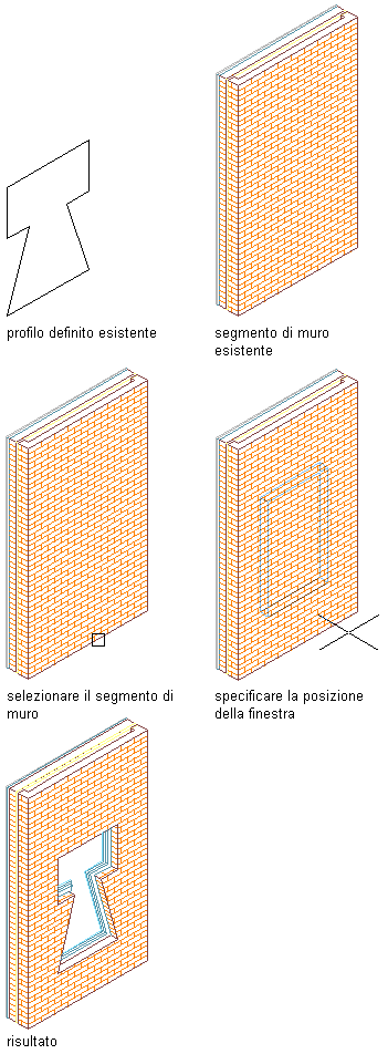

Aggiunta di una finestra basata su un profilo ad un muro
Di norma, il punto di inserimento è l'angolo inferiore sinistro.
