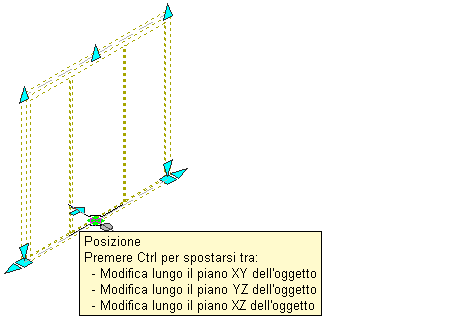

Visualizzazione dei grip Inizio, Fine, Posizione e Inverti direzione per facciate continue
Nella vista modello, il grip Posizione presenta tre modalità di modifica: Modifica lungo il piano XY dell'oggetto, Modifica lungo il piano YZ dell'oggetto e Modifica lungo il piano XZ dell'oggetto. Premere CTRL per scorrere le modalità e individuare quella desiderata. La modalità di modifica di default è Modifica lungo il piano XY. Nella vista piana, il movimento del grip Posizione è limitato ad un unico piano.

Visualizzazione del grip di posizione di una facciata continua
