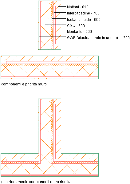

La priorità del componente determina la modalità di posizionamento del componente con i componenti di un muro intersecante. Minore è il numero dell'indice del componente, maggiore è la priorità che viene assegnata nel momento in cui due muri si intersecano.
Priorità di posizionamento dei muri
Nella seguente tabella sono elencate le priorità di posizionamento di default per i componenti utilizzati negli esempi di stili di muro forniti nei cataloghi di AutoCAD Architecture 2022 toolset. Per controllare il posizionamento con altri muri, assegnare diverse priorità ai componenti negli stili di muro e nei singoli muri.
