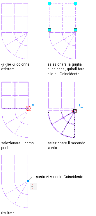

Utilizzo del vincolo coincidente
Il vincolo coincidente consente di vincolare due punti in modo che siano coincidenti tra loro. I punti vincolati possono trovarsi direttamente su un oggetto o sull'estensione di un oggetto AEC. Il vincolo coincidente funziona anche tra oggetti AEC e AutoCAD appropriati, ad esempio tra un segmento di muro e una linea.
Di seguito è indicata la procedura per ancorare tra loro due griglie di colonne mediante il vincolo coincidente.
Il punto selezionato viene visualizzato con un cerchio rosso con una X al centro.
Al termine dell'operazione, se si sposta una delle griglie di colonne, si sposta anche l'altra. È inoltre possibile ruotare una delle griglie di colonne intorno al punto del vincolo coincidente. Per vincolare completamente entrambe le griglie, aggiungere un altro vincolo coincidente per l'altro angolo della griglia di colonne.

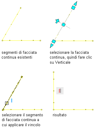

Utilizzo del vincolo verticale
Il vincolo verticale consente di posizionare le linee o le coppie di punti su oggetti AEC parallelamente all'asse Y dell'UCS corrente. Quando si specificano due punti di vincolo verticale, il secondo punto diventa verticale rispetto al primo punto.
Di seguito è indicata la procedura per orientare un segmento di facciata continua in senso verticale mediante un vincolo verticale.
La facciata continua fine segmento più vicino al punto specificato diventa il punto perno.

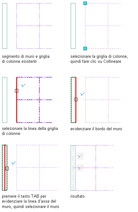

Utilizzo del vincolo collineare
Il vincolo collineare consente di allineare un oggetto AEC ad un altro. Il secondo oggetto AEC selezionato diventa collineare rispetto al primo oggetto AEC selezionato. È possibile allineare i bordi o le linee d'asse di oggetti AEC in base alle esigenze. Il vincolo collineare funziona anche tra oggetti AEC e AutoCAD appropriati, ad esempio tra una griglia di colonne e una linea.
Di seguito è indicata la procedura per allineare la linea d'asse di un muro ad una linea della griglia di colonne mediante un vincolo collineare.
La linea della griglia viene evidenziata con una linea rossa.
Il bordo del segmento di muro viene evidenziato con una linea rossa.
La linea d'asse del segmento di muro viene evidenziata con una linea rossa.

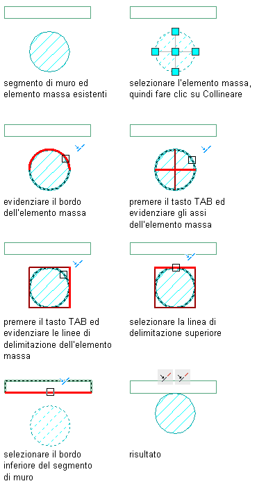

Di seguito è indicata la procedura per allineare il bordo di un elemento massa al bordo di un segmento di muro mediante il vincolo collineare.
Il bordo superiore dell'elemento massa viene evidenziato con una linea rossa.
L'asse X viene evidenziato con una linea rossa.
La linea destra della casella di delimitazione viene evidenziata con una linea rossa.

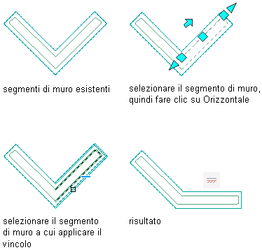

Utilizzo del vincolo orizzontale
Il vincolo orizzontale consente di posizionare le linee o le coppie di punti su oggetti AEC parallelamente all'asse X dell'UCS corrente. Quando si specificano due punti per orizzontalmente vincolare, il secondo punto diventa orizzontale per il primo punto.
Di seguito è indicata la procedura per riallineare un segmento di muro in senso orizzontale mediante il vincolo orizzontale.
L'estremità del segmento di muro più prossima al punto specificato viene utilizzata come punto del perno.

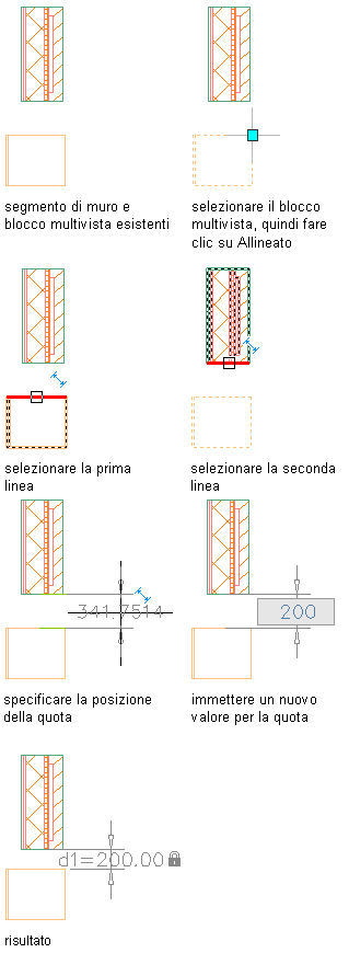

Utilizzo del vincolo allineato
Il vincolo allineato consente di mantenere la distanza tra due elementi paralleli su due diversi oggetti AEC.
Di seguito è indicata la procedura per mantenere una distanza specifica tra un segmento di muro e un blocco multivista mediante il vincolo allineato.
Quando si sposta l'oggetto AEC, la distanza tra di essi viene mantenuta.

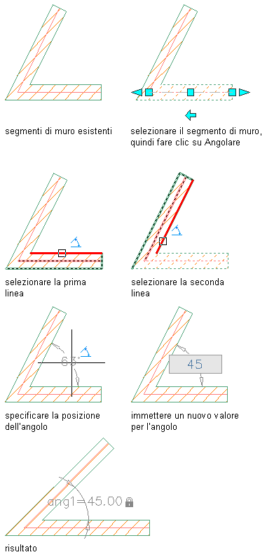

Utilizzo del vincolo angolare
Il vincolo angolare consente di mantenere un angolo specifico tra due oggetti AEC. Il vincolo angolare funziona anche tra oggetti AEC e AutoCAD appropriati, ad esempio tra un segmento di muro e una linea.
Di seguito è indicata la procedura per mantenere un angolo tra due segmenti di muro associati mediante il vincolo angolare.
Quando si sposta uno degli oggetti AEC, l'angolo specificato tra di essi viene mantenuto.

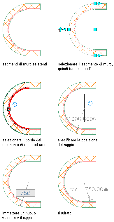

Utilizzo del vincolo radiale
Il vincolo radiale consente di mantenere un raggio specifico di un oggetto AEC. Il vincolo radiale funziona anche tra oggetti AEC e AutoCAD appropriati, ad esempio tra un segmento di muro e una linea.
Utilizzare il vincolo radiale per mantenere costante il raggio di un segmento di muro ad arco.
