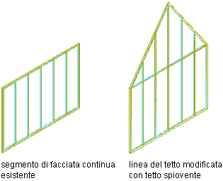

Modifica della linea del tetto di una facciata continua con l'aggiunta di uno spiovente
. Un terzo vertice viene aggiunto alla linea ad una distanza equidistante dalla due estremità della linea. Il gradino viene creato dal vertice selezionato al secondo vertice.

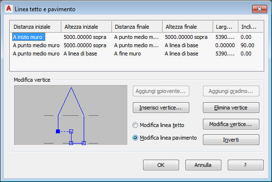

La tabella nella parte superiore visualizza le informazioni su ogni vertice della facciata continua. È possibile selezionare dall'elenco il vertice da modificare.
