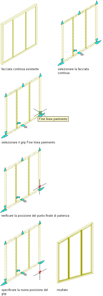

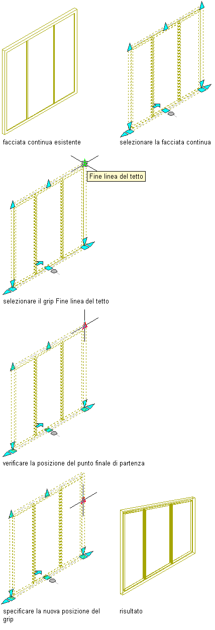

Come modificare la linea del tetto e della linea del pavimento
Per modificare l'altezza o la forma della linea del tetto e della linea del pavimento mediante i grip, attenersi alla procedura indicata di seguito.
  1. Selezionare una facciata continua.
  2. Selezionare un grip Fine linea tetto o Fine linea pavimento, spostarlo nella posizione appropriata, quindi fare clic una volta.
