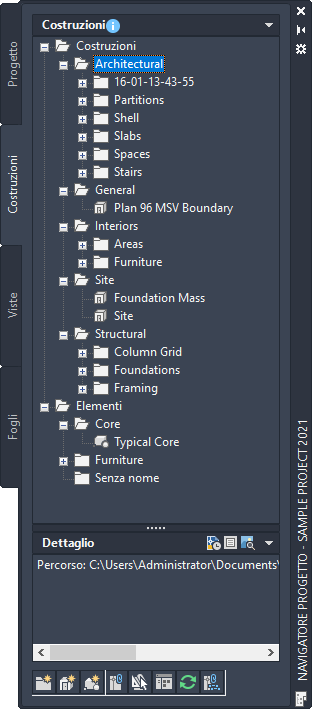

Le costruzioni possono essere create e modificate nel progetto corrente. È inoltre possibile importare disegni e quindi convertirli o aggiungerli alle costruzioni. Le costruzioni possono essere importate nel progetto fisicamente oppure creando un collegamento.
Le costruzioni vengono utilizzate come riferimenti nelle viste.

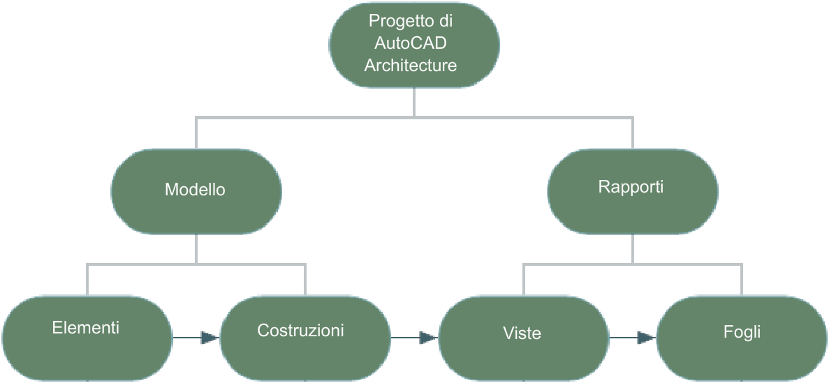

Dopo aver definito la struttura dell'edificio e aver assegnato le costruzioni a livelli e divisioni, è possibile generare i rapporti (viste e fogli) relativi al modello di costruzione. Nelle viste vengono utilizzate automaticamente varie costruzioni come riferimenti per presentare viste specifiche del progetto di costruzione. Prima di creare un disegno della vista, è necessario stabilire quale parte della costruzione si intende inserire nella vista e il tipo di vista da generare. Ad esempio, si potrebbe creare il piano soffitto riflesso del primo piano o il piano infissi del secondo piano,

Sono disponibili tre tipi di disegni della vista utilizzabili come strumenti di organizzazione; ognuno di essi fa riferimento ad un modello ed è associato ad un'icona specifica.
Le viste vengono utilizzate come riferimenti nei fogli.
I fogli vengono utilizzati per stampare i disegni del progetto dell'edificio.

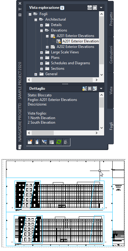

Il sistema dei fogli di AutoCAD Architecture 2022 toolset è costituito dai seguenti componenti:
Foglio con vista foglio piana dell'edificio
Vista foglio creata dalla vista dello spazio modello

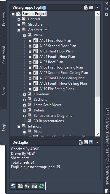

Gruppo di fogli per un progetto di AutoCAD Architecture 2022 Toolset

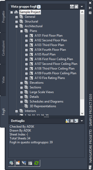

In AutoCAD Architecture 2022 toolset ad ogni progetto corrisponde un gruppo di fogli del progetto semplice che contiene tutti i fogli del progetto stesso.
I gruppi di fogli, i fogli, le viste foglio, i disegni a più fogli e le viste dello spazio modello vengono elencati nelle schede Fogli e Viste del Navigatore progetto.

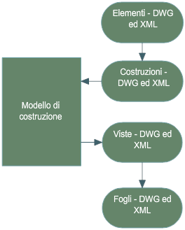

Un progetto di AutoCAD Architecture 2022 toolset ha una struttura XML sottostante. Per ogni file di disegno creato, ad esempio il disegno di un piano o un disegno strutturale, viene generato un file XML corrispondente, che contiene informazioni relative al progetto, ad esempio su livelli e divisioni. Qualsiasi file di disegno può quindi essere riutilizzato anche esternamente al progetto, in quanto non contiene informazioni sul progetto.

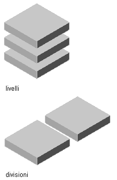

Il progetto è costituito da una struttura di livelli (piani) e divisioni (ali) che indica la posizione delle costruzioni nel progetto. Per default, un nuovo progetto presenta un livello e una divisione. Livelli e divisioni possono essere aggiunti e modificati nel corso dell'intero progetto. La struttura di livelli e divisioni consente di identificare in modo univoco i componenti dell'edificio. Ad esempio, una costruzione dell'edificio può essere assegnata a Primo piano - ala ovest.

Gli oggetti di costruzione, ad esempio le facciate continue o un vano ascensore, possono estendersi su più livelli e divisioni. Con questo tipo di oggetti di costruzione è possibile utilizzare una costruzione estesa.

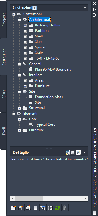

Per meglio organizzare la costruzione, è possibile suddividere in categorie gli elementi di un progetto di costruzione, ossia costruzioni, viste e fogli. Ad esempio, si possono creare categorie come ossatura, parte centrale e partizioni interne L'assegnazione di una categoria ad una costruzione consente di filtrarla durante la generazione delle viste.
