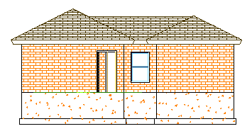

Prospetto 2D con tratteggio di superficie per tetto, muri e fondamenta
