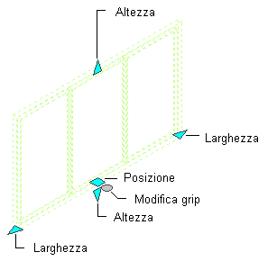

Per modificare un assieme porta/finestra è possibile utilizzare i grip seguenti:
Visualizzazione di grip di assieme porta/finestra
| Grip | Descrizione |
Consente di modificare la larghezza complessiva di un assieme porta/finestra |
Consente di modificare l'altezza dell'assieme porta/finestra |
Consente di spostare un assieme porta/finestra. Se l'assieme è ancorato ad un muro, è possibile utilizzare i tre metodi descritti di seguito:
