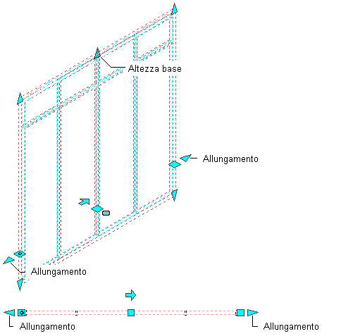

Per modificare le quote di una facciata continua, attenersi alla procedura indicata di seguito.
È possibile modificare le quote di lunghezza, linea del tetto, linea del pavimento e altezza di base di una facciata continua.
Visualizzazione dei grip Allungamento e Altezza base per facciate continue
