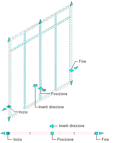

Per modificare la posizione di un pannello facciata continua tramite i grip, attenersi alla procedura indicata di seguito.
Visualizzazione dei grip Inizio, Fine, Posizione e Inverti direzione dei pannelli facciata continua
Nella vista modello, il grip Posizione presenta tre modalità di modifica: Modifica lungo il piano XY, Modifica lungo il piano YZ e Modifica lungo il piano XZ. Premere CTRL per scorrere le modalità e selezionare quella desiderata. La modalità di modifica di default è Modifica lungo il piano XY. Nella vista piana, il movimento del grip Posizione è limitato ad un unico piano.
Per immettere un valore per la seconda direzione in qualsiasi modalità di modifica (ad esempio per la direzione Y quando si eseguono modifiche lungo il piano XY), premere TAB per passare alla seconda direzione.
È anche possibile bloccare il movimento della facciata continua in una determinata direzione. Se, nella modalità di modifica selezionata, si immette un valore per una delle due direzioni della quota e si preme TAB, il movimento della facciata continua viene limitato alla direzione della seconda quota. Ad esempio, quando si eseguono modifiche nel piano XY, è possibile immettere un valore per la quota X, quindi premere TAB. La quota X viene bloccata su tale valore e il movimento della facciata continua viene limitato alla direzione Y della quota.
