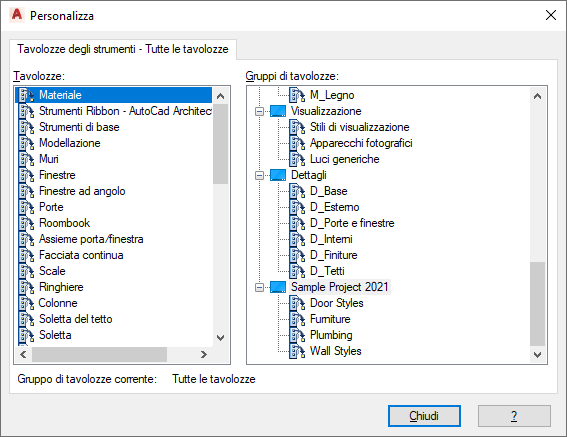

Se viene creato un gruppo vuoto di tavolozze degli strumenti per un determinato progetto, non viene visualizzato nell'insieme delle tavolozze degli strumenti una volta che il progetto è stato impostato come corrente. Per visualizzarlo, aggiungere almeno una tavolozza degli strumenti.
Selezione del gruppo di tavolozze degli strumenti di progetto
A sinistra vengono elencate tutte le tavolozze disponibili, a destra tutti i gruppi delle tavolozze. Il gruppo vuoto di tavolozze degli strumenti di progetto viene elencato qui.
Il gruppo di tavolozze degli strumenti di progetto è elencato nei gruppi di tavolozze disponibili e può essere selezionato e visualizzato.
