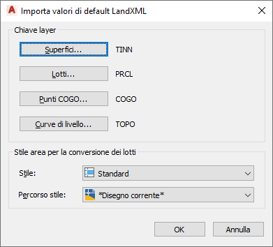

  3. Nella finestra di dialogo Importa dati LandXML, fare clic su Valori di default.
  4. Nella finestra di dialogo Importa valori di default LandXML, selezionare un valore di default della chiave layer per gli oggetti importati.
    Per... Procedere nel modo seguente...
    Selezionare un valore di default della chiave layer per le superfici importate Fare clic su Superfici.
    Selezionare un valore di default della chiave layer per i lotti importati Fare clic su Lotti.
    Selezionare un valore di default della chiave layer per i punti COGO importati Fare clic su Punti COGO.
    Selezionare un valore di default della chiave layer per le curve di livello importate Fare clic su Curve di livello.
  5. Selezionare una chiave layer e fare clic su OK.
    Per importare lotti LandXML come vani, selezionare uno stile di vano ed eventualmente una posizione dello stile.
