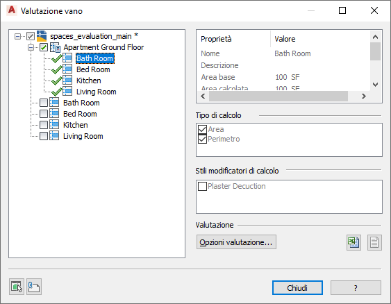

    Selezione di vani e zone per la valutazione
    Nel riquadro sinistro, all'interno di una struttura sono elencati tutti i disegni aperti contenenti vani e zone.
    Quando si evidenzia un vano o una zona, nel riquadro destro vengono visualizzati i dati seguenti:
    • Nome
    • Descrizione
    • Area base
    • Area calcolata (vano base dopo l'applicazione dei modificatori di calcolo)
    • Perimetro base
    • Perimetro calcolato (perimetro base dopo l'applicazione dei modificatori di calcolo)
    • Tipo di calcolo (Area o Perimetro)
    • Stili modificatori di calcolo
  2. Per includere vani e zone contenuti in riferimenti esterni nell'elenco, fare clic su .
    Nota: I vani e le zone contenuti in riferimenti esterni sono contrassegnati dall'icona Riferimenti esterni (). Possono essere selezionati in modo analogo ai vani e alle zone contenuti nei disegni aperti.
  3. Selezionare le caselle relative ai vani e alle zone che si desidera includere nella valutazione della pianta.
I segni di spunta delle caselle di controllo presentano diversi colori:
