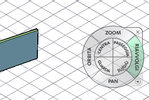

Gli SteeringWheels sono menu dinamici divisi in diverse sezioni. Ogni sezione di un disco rappresenta uno strumento di navigazione. È possibile spostare, eseguire lo zoom e cambiare la vista corrente del modello in diversi modi.
Gli SteeringWheels consentono di risparmiare tempo e operazioni poiché combinano molti degli strumenti di navigazione più comuni in un'unica interfaccia. I dischi variano in base al contesto in cui è visualizzato il modello.

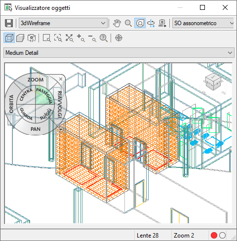

È possibile scegliere diversi dischi, ciascuno con il proprio tema di disegno. Alcuni dischi sono più adeguati per la navigazione 2D, mentre altri per la navigazione 3D.
I dischi SteeringWheels possono essere visualizzati anche nei visualizzatori oggetti.
