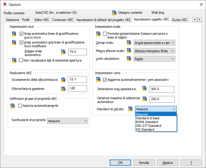

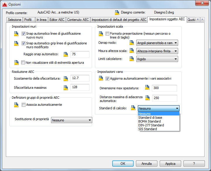

Il metodo AecSpaceOffsetStandard.SetName() è implementato nella classe base e non può essere sottoposto ad override. È necessario richiamarlo al fine di registrare un nome per lo standard nel costruttore della classe. Si tratta del nome che verrà visualizzato nell'elenco degli standard di calcolo area disponibili in AutoCAD Architecture 2022 toolset.
Nell'esempio seguente è riportato il codice per aprire il progetto di esempio AecSpaceOffsetStandardSample registrato nel software come standard di calcolo area di base.
