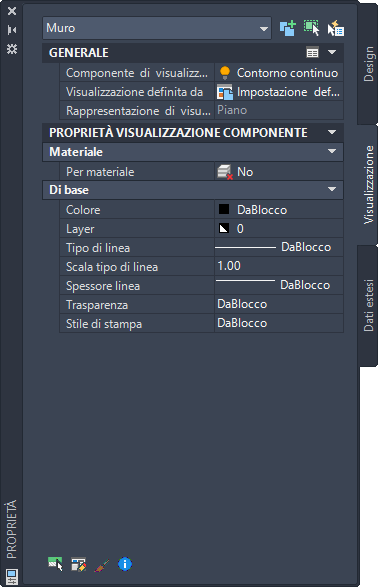

Mentre la scheda Design del riquadro Proprietà consente di gestire le proprietà fisiche di un oggetto, la scheda Visualizzazione consente di gestire le proprietà grafiche di un oggetto tramite la modifica delle impostazioni di singoli componenti di visualizzazione, ad esempio contorni e tratteggi. Le modifiche apportate in questa scheda vengono visualizzate immediatamente nella rappresentazione di visualizzazione attiva, ad esempio Piano o Modello, e possono essere anche applicate ad altre rappresentazioni di visualizzazione. Inoltre, mentre le impostazioni della scheda Design vengono applicate solo agli oggetti correntemente selezionati, nella scheda Visualizzazione è possibile specificare se si desidera che una modifica apportata ad una proprietà venga applicata al componente selezionato per tutti gli oggetti dello stesso tipo, tutti gli oggetti dello stesso stile o solo per l'oggetto selezionato. Se il componente di visualizzazione è controllato dal materiale, le modifiche verranno applicate a tutti gli oggetti che utilizzano tale materiale.
Proprietà di visualizzazione nella scheda Visualizzazione
