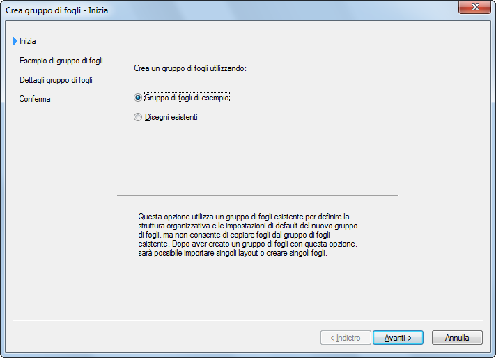

Viene visualizzata la procedura guidata Crea gruppo di fogli, che fornisce istruzioni dettagliate su come creare un nuovo modello di gruppo di fogli.

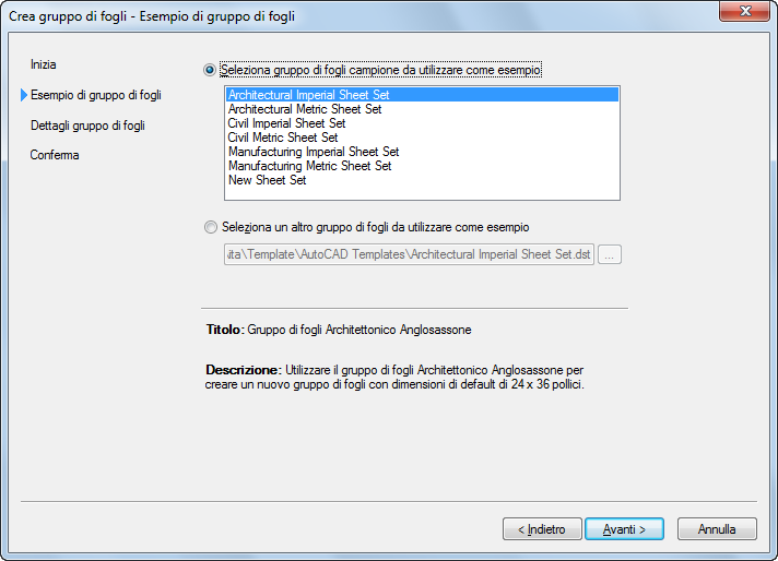

| Per... | Procedere nel modo seguente... |
| Utilizzare un gruppo di fogli di esempio dall'elenco | Selezionare l'opzione Seleziona gruppo di fogli campione da utilizzare come esempio, selezionare un gruppo di fogli dall'elenco e fare clic su Avanti. |
| Utilizzare un gruppo di fogli non incluso nell'elenco | Selezionare l'opzione Seleziona un altro gruppo di fogli da utilizzare come esempio e fare clic su |

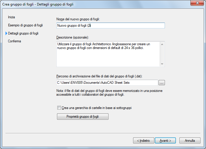

Se si crea un modello di gruppo di fogli per un progetto di AutoCAD Architecture 2022 toolset, l'impostazione Crea una gerarchia di cartelle in base ai sottogruppi non verrà applicata, in quanto ai sottogruppi di fogli nella vista struttura dei disegni verranno associate automaticamente le cartelle corrispondenti. Se si crea un modello di gruppo di fogli per un gruppo di fogli di AutoCAD, è possibile selezionare questa opzione. In questo modo ogni volta che si crea un nuovo sottogruppo di fogli in Gestione gruppo di fogli verrà creata una nuova sottocartella nel gruppo di fogli.

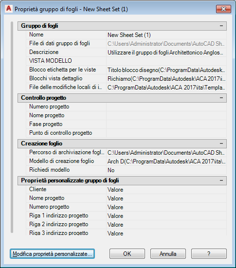

Viene visualizzata la finestra di dialogo Proprietà gruppo di fogli.
Quando si utilizza un modello di gruppo di fogli per un progetto di AutoCAD Architecture 2022 toolset, non è necessario compilare i seguenti campi:
| Campo | Motivo |
| File di dati del gruppo di fogli | Il file DST viene sempre memorizzato nella cartella principale del progetto. |
| VISTA MODELLO | I percorsi dei disegni di vista modello non sono riportati nei gruppi di fogli di AutoCAD Architecture 2022 toolset. ma vengono recuperati automaticamente dalle viste del progetto. Nei gruppi di fogli di AutoCAD, in questo campo vengono visualizzati i percorsi e i nomi delle cartelle che contengono i disegni utilizzati dal gruppo di fogli. |
| Blocco etichetta per le viste | Viene salvato nei modelli di vista. |
| Blocchi di richiamo | Sono disponibili nella tavolozza degli strumenti. |
| Nome, Numero, Fase, Punto di controllo progetto | Quando si lavora ad un progetto di AutoCAD Architecture 2022 toolset, le informazioni di progetto vengono associate al file di progetto (APJ) anziché al gruppo di fogli di progetto. Nota: Se in Controllo progetto, all'interno della finestra di dialogo Proprietà gruppo di fogli, si immettono un nome e un numero di progetto diversi da quelli specificati al momento della creazione di quest'ultimo, durante la modifica del progetto verrà visualizzato un messaggio di errore e verrà richiesto di consolidare le informazioni. Pertanto, è consigliabile lasciare vuoti i campi in Controllo progetto per il modello del gruppo di fogli.
| Percorso di archiviazione foglio | I fogli di un progetto vengono sempre archiviati nella cartella Fogli del progetto o in una delle relative sottocartelle. |
Nessuna delle altre impostazioni definite in Gruppo di fogli viene applicata quando si utilizza il modello di gruppo di fogli in un progetto di AutoCAD Architecture 2022 toolset.

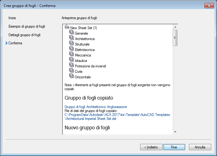

Viene visualizzata la finestra di dialogo Crea gruppo di fogli-Conferma.
| Modificare una o più impostazioni | Fare clic su Indietro. |
| Terminare la creazione del modello gruppo di fogli | Fare clic su Fine. |
