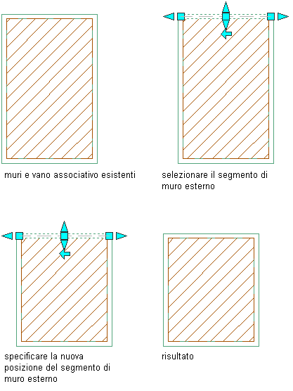

I vani associativi vengono definiti dagli oggetti del contorno e si aggiornano quando tali oggetti cambiano. È possibile scegliere di aggiornare automaticamente i vani associativi, ogni volta che gli oggetti del contorno cambiano o di eseguire l'aggiornamento manualmente.
