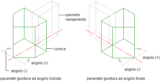

Per creare manualmente un angolo di giuntura tra una facciata continua e un altro oggetto, ad esempio un muro standard o un elemento massa, attenersi alla procedura indicata di seguito. Ad esempio, se la facciata continua si collega ad un muro standard che si trova ad un'angolazione di 60° rispetto alla facciata continua, sarà necessario impostare la giuntura ad angolo su 30°.
La giuntura ad angolo viene applicata a tutti i riempimenti e i bordi orizzontali adiacenti all'angolo. Non viene applicata invece ai bordi verticali.
Angoli di giuntura di un infisso per una facciata continua
| Per congiungere ad angolo la facciata continua... | Procedere nel modo seguente... |
| Sul relativo punto iniziale | Immettere un angolo in Giuntura ad angolo iniziale e premere INVIO. |
| Sul relativo punto finale | Immettere un angolo in Giuntura ad angolo finale e premere INVIO. |
