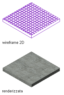

È possibile assegnare materiali ad una soletta o soletta del tetto. Ad una soletta di pavimento, ad esempio, è possibile assegnare un materiale rappresentante piastrelle con bordi in calcestruzzo. Questi materiali sono visualizzati nelle viste wireframe o renderizzate. Le impostazioni dei materiali variano a seconda dei singoli componenti delle solette o solette del tetto, ad esempio il corpo, la gronda e la sottogronda.
Diverse modalità di visualizzazione per una soletta
