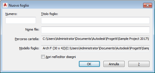

- Definire le proprietà del foglio.
| Per... |
Procedere nel modo seguente... |
| Numerare il nuovo foglio |
Immettere un numero. Se nelle impostazioni del progetto si è selezionato un prefisso per il progetto, questo verrà anteposto al numero di foglio nel nome del file. |
| Immettere un titolo per il foglio |
Immettere testo in Titolo foglio. Nei titoli dei fogli è consentito l'utilizzo di virgola, E commerciale e punto e virgola. Il titolo del foglio viene utilizzato nelle seguenti posizioni: - Come nome di visualizzazione del foglio nella vista struttura dei disegni.
- Come nome di visualizzazione del foglio nell'elenco fogli.
- Come nome di layout del foglio nel disegno a più fogli.
| Immettere un nome file per il foglio |
Immetterne uno in Nome file. |
| Cambiare la cartella in cui viene salvato il foglio |
Viene visualizzato il percorso definito in Proprietà progetto. Questo campo è di sola lettura. |
| Selezionare un nuovo modello di foglio |
Immettere un percorso per il modello. |
Nota: Se le impostazioni per la cartella di archiviazione e il modello del gruppo di fogli sono di sola lettura, vengono definite nel sottogruppo di fogli. Per modificarle, cambiare le proprietà del sottogruppo di fogli.
- Fare clic su OK.
