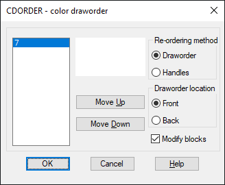

CDORDER (Express Tool)
Dispone l'ordine di disegno degli oggetti selezionati in base al codice del colore.
È possibile specificare la priorità dei colori, dove il primo colore dell'elenco è visualizzato in primo piano e l'ultimo colore è visualizzato sullo sfondo.
Opzioni della finestra di dialogo
Sono visualizzate le opzioni seguenti:
Re-ordering Method
Draworder Definisce l'ordine di disegno degli oggetti selezionati mediante il comando ORDINEDIS.
Handles (obsoleto) Definisce l'ordine di disegno degli oggetti selezionati riordinando gli oggetti nel database del disegno. Gli oggetti vengono eliminati e ricreati nell'ordine indicato dal rispettivo colore.
Draworder Location
Front Riordina i colori nella sequenza da anteriore a posteriore e li posiziona davanti agli oggetti non specificati nell'elenco Colore.
Back Riordina i colori nella sequenza da anteriore a posteriore e li posiziona dietro agli oggetti non specificati nell'elenco Colore.
Modify Blocks Ordina gli oggetti negli inserimenti di blocco in base al colore.
Move Up Sposta il colore selezionato più in alto nella sequenza di visualizzazione.
Move Down Sposta il colore selezionato più in basso nella sequenza di visualizzazione.
Nota: È possibile assegnare il colore agli oggetti selezionati mediante DALAYER o esplicitamente in base all'oggetto. Gli oggetti di riferimento esterno non sono interessati da CDORDER.
