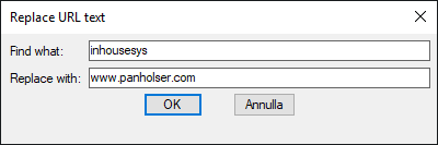

REPURLS (Express Tool)
Trova e sostituisce una stringa di testo specificata in un URL utilizzato nei collegamenti ipertestuali associati a tutti gli oggetti selezionati.
Trova
È possibile specificare un indirizzo URL completo o parziale. Ad esempio, effettuando un'unica operazione è possibile sostituire con il dominio .net tutti i riferimenti a collegamenti ipertestuali con dominio .com oppure sostituire un URL interno con un URL di un sito Web esterno.
File
avip_url.lsp, avip_url.dcl
