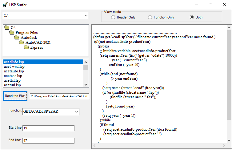

Immettere LSPSURF per visualizzare la finestra di dialogo LISP Surfer:
Nota: LSPSURF non funziona correttamente con codice che utilizza commenti in linea.
Opzioni della finestra di dialogo
Read the file Legge il file AutoLISP selezionato
Function Consente la selezione della funzione per la visualizzazione
Start line Visualizza il numero della prima linea della funzione
End line Visualizza il numero dell'ultima linea della funzione
Header Only Viene visualizzata solo l'intestazione della funzione
Function Only Viene visualizzato solo il codice della funzione
Both Vengono visualizzati sia il codice sia l'intestazione della funzione
