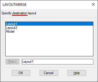

Specificare i layout di origine da unire:
Specificare il layout di destinazione in cui unirli o immettere un nome per un nuovo layout:
È anche disponibile la versione da riga di comando, -LAYOUTMERGE. I messaggi di richiesta vengono visualizzati come segue:
Specify layout(s) to merge or [?]: layout1, layout2 immettere nomi di layout e/o caratteri jolly separati da virgole
Specify destination layout or [?] <Model>: specificare un nome di layout esistente o immettere un nuovo nome per creare un nuovo layout
Delete unused layouts? <Y>:
Ciascun layout unito avrà una vista salvata corrispondente nel layout di destinazione e verrà etichettato con un rettangolo e un identificatore di testo nel layer DEFPOINTS.
