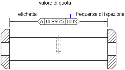

È possibile aggiungere una quota di ispezione a qualsiasi tipo di oggetto di quota. Una quota di ispezione è costituita da una cornice e da valori di testo. La cornice di una quota di ispezione è costituita da due linee parallele con l'estremità arrotondata o squadrata. I valori di testo sono separati da linee verticali. Una quota di ispezione può contenere fino a tre diversi campi dati di informazioni, ovvero l'etichetta di ispezione, il valore di quota e la frequenza di ispezione.
Testo utilizzato per identificare singole quote di ispezione. L'etichetta si trova nella sezione all'estrema sinistra della quota di ispezione.
Il valore di quota che viene visualizzato corrisponde a quello precedente all'aggiunta del valore di ispezione. Il valore di quota può contenere tolleranze, testo (comprensivo di prefisso e suffisso) e il valore misurato. Tale valore si trova nella sezione centrale della quota di ispezione.
Testo utilizzato per comunicare la frequenza con cui deve essere eseguita l'ispezione del valore di quota, espressa come percentuale. Il campo della frequenza si trova nella sezione all'estrema destra della quota di ispezione.
