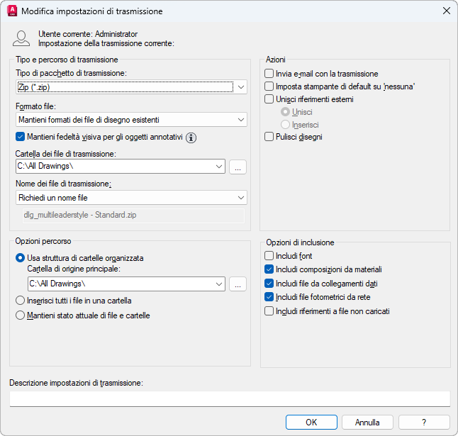

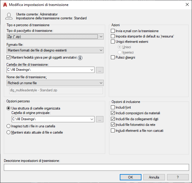

Modifica le impostazioni del pacchetto di trasmissione, quali il tipo di pacchetto, il formato di file, la posizione e il nome di file.
ETRANSMIT (comando) Trova:
Vengono visualizzate le opzioni seguenti:
Specifica il tipo e il percorso del pacchetto di trasmissione creato.
Specifica il tipo di pacchetto di trasmissione creato.
| Tipo di pacchetto di trasmissione | Descrizione |
| Cartella | Crea un pacchetto di trasmissione di file non compressi in una cartella nuova o esistente. |
| Zip | Crea un pacchetto di trasmissione di file sotto forma di file zip compresso. Per ripristinare i file nella cartella specificata, è necessario disporre di un'utilità di decompressione quale l'applicazione shareware PKZIP o WinZip. |
Specifica il formato di file in cui dovranno essere convertiti tutti i disegni inclusi nel pacchetto di trasmissione. È possibile selezionare un formato file di disegno dall'elenco a discesa.
Specifica se i disegni vengono salvati con le rappresentazioni in scala degli oggetti annotativi.
Gli oggetti annotativi possono avere più rappresentazioni in scala. Gli oggetti annotativi vengono scomposti e le rappresentazioni in scala vengono salvate in layer separati cui viene assegnato un nome in base al rispettivo layer originale cui viene aggiunto un numero.
Specifica la posizione in cui viene creato il pacchetto di trasmissione. Per specificare una nuova posizione, fare clic su Sfoglia e selezionare la posizione desiderata.
Se il campo dati viene lasciato invariato, il file di trasmissione viene creato nella cartella contenente il primo file di disegno specificato. Nel contesto di un gruppo di fogli, il file di trasmissione viene creato nella cartella contenente il file di dati del gruppo di fogli (DST). Questa opzione non è applicabile ad AutoCAD LT.
Specifica il metodo per l'assegnazione dei nomi al pacchetto di trasmissione. L'opzione non è disponibile se il tipo di pacchetto di trasmissione è impostato a Cartella.
| Proprietà tipo di file di trasmissione | Descrizione |
| Richiedi un nome file | Visualizza una finestra di dialogo standard per la selezione dei file in cui è possibile immettere il nome del pacchetto di trasmissione. |
| Sovrascrivere se necessario | Utilizza un nome file logico di default. Se il nome file esiste già, il file esistente viene sovrascritto automaticamente. |
| Incrementare il nome file se necessario | Utilizza un nome file logico di default. Se il nome file è già esistente, alla fine viene aggiunta una cifra. Tale numero viene aumentato ad ogni salvataggio di un nuovo pacchetto. |
Fornisce le opzioni per l'organizzazione dei file e delle cartelle inclusi nel pacchetto di trasmissione.
Duplica la struttura di cartella per i file in trasmissione. La cartella principale è la cartella di livello superiore di una struttura di cartelle gerarchica.
Si applicano le seguenti considerazioni:
Questa opzione non è disponibile se il pacchetto di trasmissione viene salvato in un percorso Internet.
Definisce la cartella di origine principale per percorsi relativi di file dipendenti dal disegno, ad esempio xrif.
Quando un gruppo di fogli viene trasmesso, la cartella di origine principale contiene anche il file di dati gruppi di fogli (DST). Questa opzione non è applicabile ad AutoCAD LT.
Tutti i file vengono installati in un'unica cartella di destinazione specificata al momento dell'installazione del pacchetto di trasmissione.
Mantiene la struttura delle cartelle di tutti i file nel pacchetto di trasmissione, semplificandone l'installazione su un altro sistema. Questa opzione non è disponibile se il pacchetto di trasmissione viene salvato in un percorso Internet.
Rende disponibili opzioni per l'organizzazione delle azioni che è possibile associare al pacchetto di trasmissione.
Quando viene creato il pacchetto di trasmissione, avvia l'applicazione di posta elettronica di default in modo che sia possibile inviare un messaggio e-mail con allegato il pacchetto di trasmissione.
Cambia l'impostazione della stampante nel pacchetto di trasmissione su Nessuna. Di solito, le impostazioni della stampante locale non sono pertinenti per il destinatario.
Unisce tutti i riferimenti esterni del file di disegno di AutoCAD (DWG) ai file a cui erano collegati.
Unisce il riferimento esterno DWG selezionato al disegno corrente.
Unisce il riferimento esterno DWG al disegno corrente come se si staccasse e inserisse il disegno di riferimento.
Esegue un'operazione di eliminazione in tutti i disegni specificati per ridurre la dimensione del file, se possibile.
Consente di includere altre opzioni con il pacchetto di trasmissione.
Include tutti i file di font (TTF e SHX) associati al pacchetto di trasmissione.
Include le composizioni costituite da materiali collegati ad oggetti o facce.
Aggiunge nel pacchetto di trasmissione i file esterni ai quali fa riferimento un collegamento dati.
Include i file fotometrici da rete associati alle luci fotometriche da rete nel disegno.
Include tutti i riferimenti esterni, le immagini e i sottoposti non caricati. I riferimenti a file non caricati sono elencati nella Struttura file e nella Tabella file e sono visualizzati nella categoria appropriata.
Digitare una descrizione per l'impostazione di trasmissione. Questa descrizione viene visualizzata nella finestra di dialogo Crea trasmissione sotto l'elenco di impostazioni del file di trasmissione. È possibile selezionare qualsiasi impostazione di trasmissione nell'elenco per visualizzarne la descrizione.
