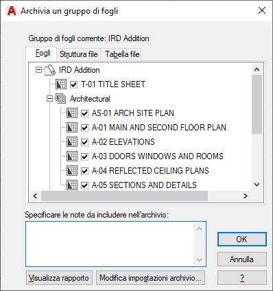

La scheda Fogli elenca i fogli da includere nel pacchetto di archivio, in ordine di foglio e in base all'organizzazione dei sottogruppi. La scheda Struttura file elenca i file da includere nel pacchetto sotto forma di struttura gerarchica. La scheda Tabella file visualizza i file da includere nel pacchetto in formato tabella.
Tutti i file da includere nel pacchetto di archivio sono indicati da un segno di spunta accanto al nome file. Per rimuovere un file dal pacchetto di archivio, selezionare la casella di controllo. Fare clic con il pulsante destro del mouse nell'area di visualizzazione per visualizzare un menu di scelta rapida da cui è possibile cancellare tutti segni di spunta o applicare segni di spunta a tutti i file.
Vengono visualizzate le opzioni seguenti:
Elenca i fogli da includere nel pacchetto di archivio, in ordine di foglio e in base all'organizzazione dei sottogruppi. È necessario aprire un foglio in Gestione gruppo di fogli. È possibile selezionare Archivia dal menu di scelta rapida visualizzato quando si fa clic con il pulsante destro del mouse sul nodo di livello superiore del gruppo di fogli oppure immettere ARCHIVIA alla riga di comando.

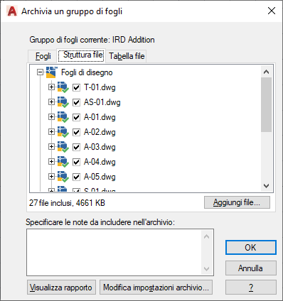

Elenca i file da includere nel pacchetto di archivio in un formato a struttura gerarchica. Per default, vengono elencati tutti i file associati al disegno corrente (quali rimandi, stili di stampa e font correlati). È possibile aggiungere altri file al pacchetto di archivio o rimuovere quelli esistenti. I file correlati a cui viene fatto riferimento tramite URL non vengono inclusi nel pacchetto di archivio.

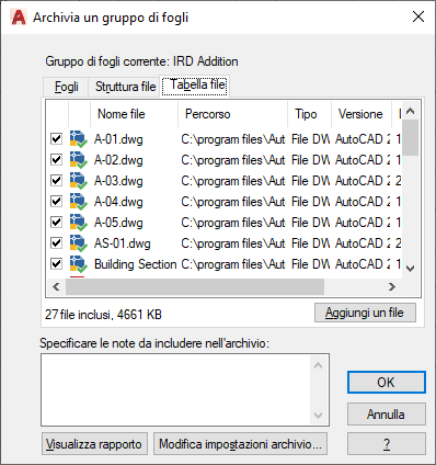

Visualizza i file da includere nel pacchetto di archivio in un formato tabella. Per default, vengono elencati tutti i file associati al disegno corrente (quali rimandi, stili di stampa e font correlati). È possibile aggiungere altri file al pacchetto di archivio o rimuovere quelli esistenti. I file correlati a cui viene fatto riferimento tramite URL non vengono inclusi nel pacchetto di archivio.
