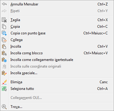

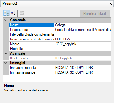

Nel seguente esempio la voce di menu Collega viene disattivata anteponendo una tilde (~) al valore della proprietà Nome.
Di seguito viene illustrato il risultato dell'aggiunta di una tilde (~) alla proprietà Nome relativa alla voce di menu Collega del menu Modifica.

La tilde (~) e il punto esclamativo seguito da un punto (!.) sono posizionati all'inizio dell'etichetta del comando Collega nella proprietà Nome del riquadro Proprietà. Di seguito è illustrato il risultato del contrassegno e della disattivazione del comando Collega nel menu Modifica.
