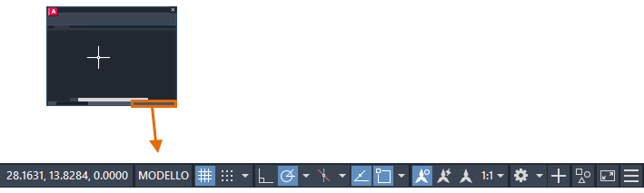

La barra di stato consente di accedere rapidamente ad alcuni degli strumenti e aiuti per il disegno utilizzati più di frequente. Di seguito è riportata la barra di stato di default.
La barra di stato viene visualizzata nell'angolo inferiore destro della finestra dell'applicazione.

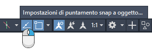

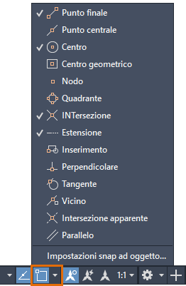

Selezionare gli strumenti che si desidera visualizzare sulla barra di stato e quelli che si desidera nascondere.
È inoltre possibile visualizzare le coordinate del cursore sulla barra di stato. Per default, la visualizzazione delle coordinate è disattivata.
