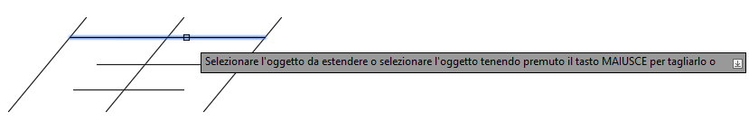

Digitare es (comando ESTENDI) nella finestra dei comandi o nella casella di input dinamico e premere INVIO.
Verrà visualizzata un'anteprima dell'estensione della linea. L'estensione della linea è temporanea fino a quando non si seleziona la linea stessa.

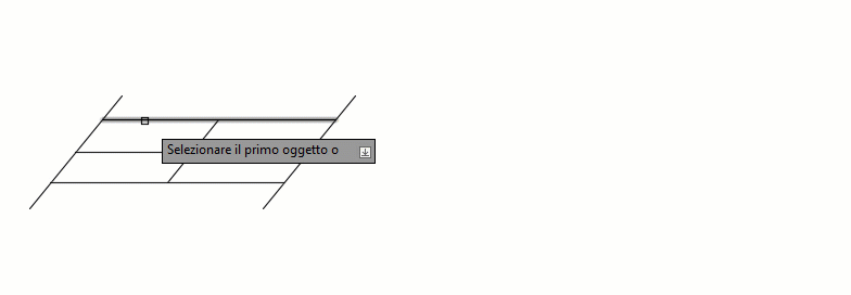

Se il comando ESTENDI è stato terminato, immettere taglia alla riga di comando.
Viene mostrata un'anteprima del taglio risultante. Viene inoltre visualizzato un contrassegno del cursore accanto al riquadro di selezione per indicare l'operazione di taglio.

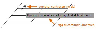

In AutoCAD vengono visualizzati messaggi di errore o notifiche relative ai motivi per cui non è possibile eseguire determinate azioni, in genere nella finestra dei comandi. Anteprima del comando, con i contrassegni del cursore e l'input dinamico attivato, può indicare se è possibile eseguire l'operazione corrente e quale potrebbe essere il risultato senza dover prima terminare il comando o l'azione prevista.
Quando l'input dinamico è attivato, i messaggi di richiesta vengono visualizzati in una descrizione comando accanto al cursore. Quando si apportano modifiche al disegno, è possibile visualizzare facilmente gli oggetti, le azioni o i messaggi di errore supportati senza spostare lo stato attivo tra la posizione del cursore e la riga di comando.
I contrassegni del cursore sono le piccole icone che vengono visualizzate accanto ai puntatori a croce o al cursore del riquadro di selezione. Sono dinamici e aiutano a identificare l'operazione di modifica che si sta per eseguire.

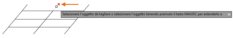

Il contrassegno del cursore di arresto (
) è molto utile perché indica se è consentito un oggetto o un'azione. Questo simbolo consente di sapere più facilmente che si sta tentando di eseguire un'operazione non supportata; è possibile che si stia utilizzando un raggio troppo grande durante la creazione di un raccordo o selezionando un contorno non valido da tagliare. Non viene mostrata alcuna anteprima fino a quando non si seleziona un oggetto supportato o un'azione consentita per il comando attivo.
