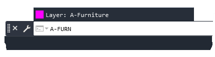

Utilizzo di Completamento automatico per impostare un layer come corrente e inserire un blocco
Per default, gli oggetti con nome vengono elencati nell'elenco dei suggerimenti di Completamento automatico. Se si conosce il nome del layer che si desidera impostare come corrente o il blocco da inserire, è possibile digitare il nome alla riga di comando. Digitare il nome di un blocco o di un layer utilizzato di frequente può essere più efficiente che scorrere l'elenco a discesa Layer o la raccolta Blocchi sulla barra multifunzione.
Aprire un disegno che contiene alcuni layer e blocchi.
Nella finestra dei comandi, immettere il nome del layer da impostare come corrente.
Il valore della variabile di sistema CLAYER viene modificato in base al nome del layer immesso.
Nella finestra dei comandi, immettere il nome del blocco da inserire.
Il comando -INSER viene avviato e consente di inserire il blocco.
