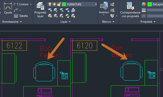

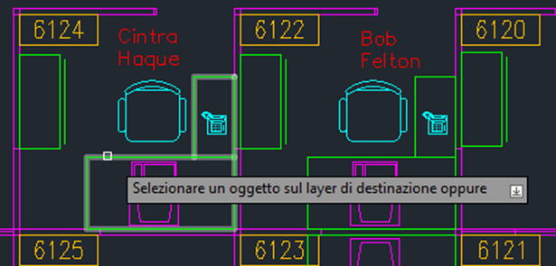

Alcuni disegni possono contenere centinaia o, per disegni particolarmente grandi, migliaia di layer. Scorrere un elenco di layer eccessivamente lungo e trovare un layer specifico è spesso poco pratico. Rendi corrente (comando RENDILAYCORR) è un metodo comodo per modificare il layer corrente.
Si supponga di voler rendere corrente il layer FURNITURE. Naturalmente, è possibile semplicemente aprire l'elenco dei layer e scorrere fino al layer FURNITURE. Ma, invece, utilizziamo Rendi corrente per modificare rapidamente il layer corrente.
. Trova
Il layer FURNITURE è ora il layer corrente.

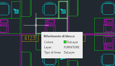

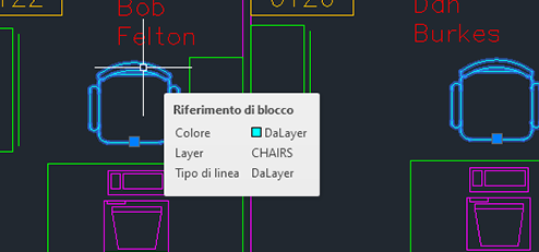

Come indica il nome, Sposta su layer corrente (comando LAYCOR) sposta un oggetto da un layer ad un altro.
Si supponga di voler modificare queste sedie dal layer CHAIR al layer FURNITURE utilizzando Sposta su layer corrente.
. Trova
Le sedie sono ora sul layer FURNITURE.

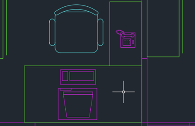

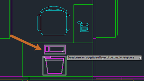

Analogamente a Sposta su layer corrente, citato nella sezione precedente, Corrispondenza layer (comando MODLAYMULT) modifica il layer di un oggetto. Ad eccezione di Corrispondenza layer, nessuno dei due layer deve essere corrente.
Si supponga di voler posizionare i telefoni sul layer CPU.
Trova
Il telefono è ora sul layer CPU.

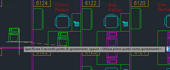

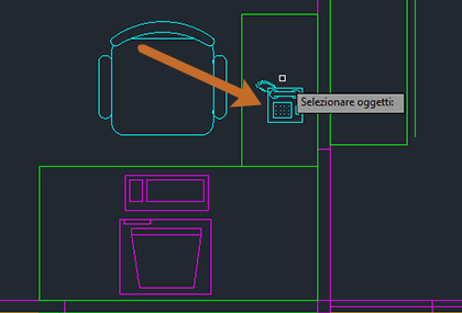

Con i due comandi precedenti, sono state modificato le proprietà degli oggetti già presenti nel disegno. Si supponga, tuttavia, di voler copiare gli oggetti e posizionarli su un layer diverso. Questa operazione può essere eseguita con Copia oggetti nel nuovo layer (comando COPIASULAY).
Questa volta, si supponga di voler copiare questo computer sul layer FURNITURE.
. Trova

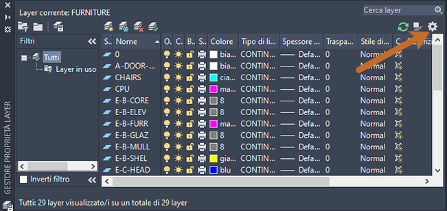

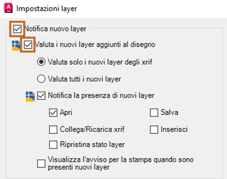

È possibile fare in modo che il programma invii automaticamente una notifica quando eventuali nuovi layer vengono aggiunti ad un disegno. Nuovi layer potrebbero essere aggiunti durante l'associazione di riferimenti esterni o l'inserimento di blocchi. Se si utilizzano disegni condivisi, nuovi layer potrebbero essere aggiunti da altri collaboratori.
Quando la funzionalità di notifica layer è attivata e viene aggiunto un nuovo layer, viene visualizzata una bolla informativa o una finestra di dialogo al termine di operazioni specifiche che interessano file, stati dei layer o stampa. Anche sulla barra di stato viene visualizzata un'icona che indica la presenza di nuovi layer.
Proviamo a impostare una notifica automatica per i nuovi layer.
. Trova
Ogni opzione indica quando verrà visualizzata la notifica. Pertanto, se è selezionata l'opzione Apri e se è presente un nuovo layer, viene visualizzata una notifica all'apertura del disegno. Se si seleziona Salva ed esiste un nuovo layer, viene visualizzata una notifica ad ogni salvataggio.
