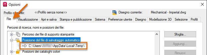

Nei seguenti passaggi è illustrato come modificare le impostazioni delle funzionalità di backup e di salvataggio automatico del disegno nella finestra di dialogo Opzioni che controllano la creazione di file BAK e SV$ mentre si lavora su un disegno:
  1. Fare clic con il pulsante destro del mouse nella finestra di disegno e scegliere Opzioni.
  2. Nella finestra di dialogo Opzioni, scheda File, scorrere verso il basso e fare clic su + accanto al nodo Posizione del file di salvataggio automatico.
    È possibile visualizzare la posizione in cui sono memorizzati i file SV$. È possibile modificare la posizione selezionando il percorso sotto il nodo e facendo clic su Sfoglia.

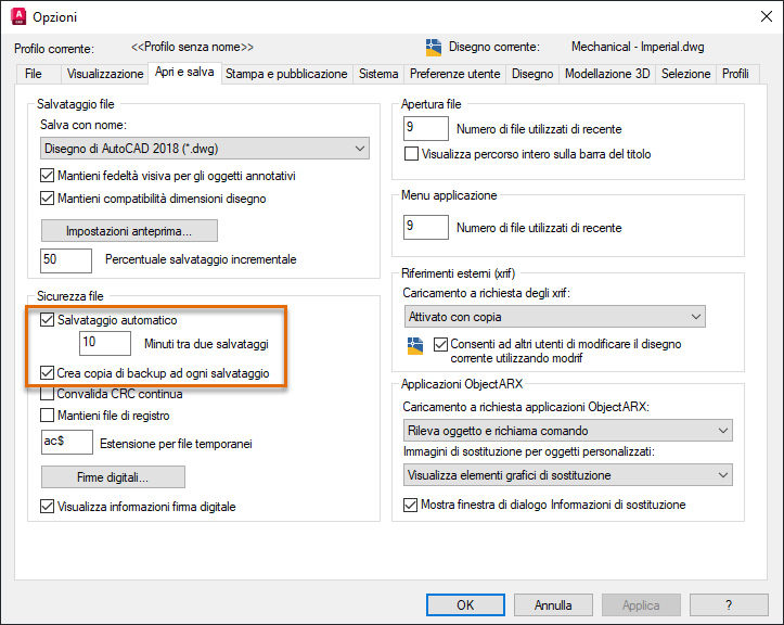

  3. Fare clic sulla scheda Apri e salva.
  4. Nella sezione Sicurezza file, verificare che le opzioni Salvataggio automatico e Crea copia di backup ad ogni salvataggio siano selezionate.
  5. Se si desidera modificare l'intervallo di tempo della funzionalità Salvataggio automatico, fare clic nella casella di testo Minuti tra due salvataggi e sostituire il valore corrente.
    Si desidera utilizzare un valore di 5 minuti per limitare la quantità di rilavorazioni che si dovrebbero fare se dovesse accadere un evento inaspettato, ma il salvataggio viene eseguito molto di frequente, così non sempre è disponibile un file SV$ finché non si esce dall’ufficio per una riunione o un pranzo.
    Nota: Prestare attenzione quando si imposta un valore troppo grande. Se non si esegue il salvataggio frequentemente, si corre il rischio di perdere molto lavoro che dovrebbe essere ripetuto se la workstation o il programma si chiude in modo imprevisto.
  6. Fare clic su OK per salvare le modifiche.

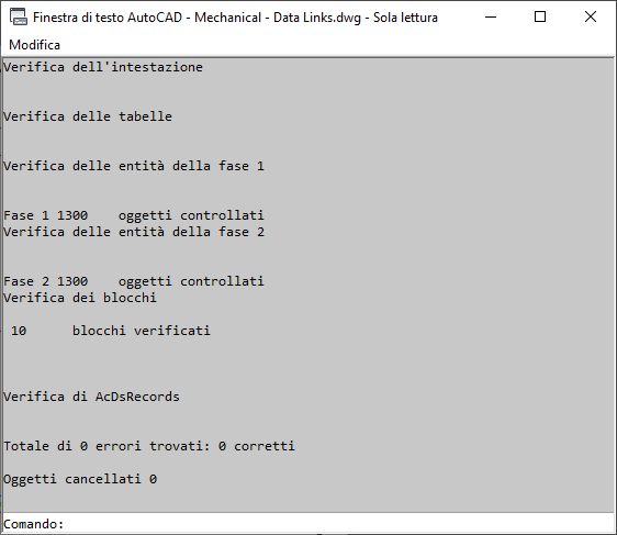

  5. Premere CTRL+F2 per aprire la finestra di testo di AutoCAD o premere F2 per espandere la finestra della riga di comando.
    Il rapporto di riepilogo della verifica viene mostrato nella finestra.

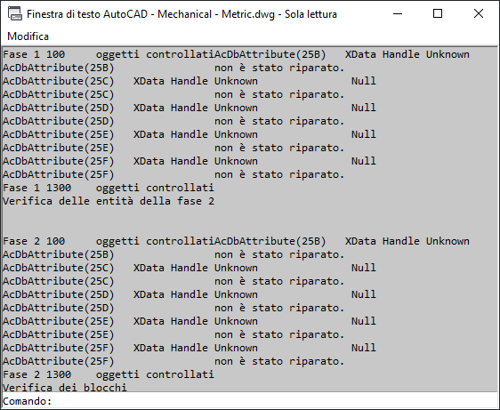

    Nelle seguenti immagini è mostrato il rapporto della verifica per due file di disegno diversi, uno senza errori rilevati e l'altro con errori rilevati e corretti.

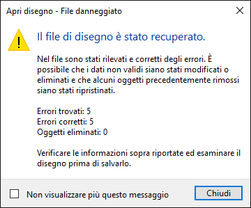

  3. Fare clic su Apri. Se viene richiesto di aprire il disegno in sola lettura, fare clic su Sì.
  4. Esaminare le informazioni sulla verifica mostrate nella finestra di messaggio Apri disegno - File danneggiato e fare clic su Chiudi.
    Se il disegno aperto contiene errori, il numero di errori rilevati e corretti viene visualizzato insieme al numero di oggetti cancellati perché non è stato possibile correggerli.

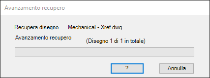

    Viene visualizzata la finestra di messaggio Avanzamento recupero, che informa l'utente dell'avanzamento della verifica per i file xrif attaccati al disegno.
  4. Nella finestra di messaggio Registro di recupero del disegno, esaminare il rapporto di riepilogo della verifica del disegno e dei relativi xrif attaccati. Fare clic su Chiudi per chiudere la finestra di messaggio.
