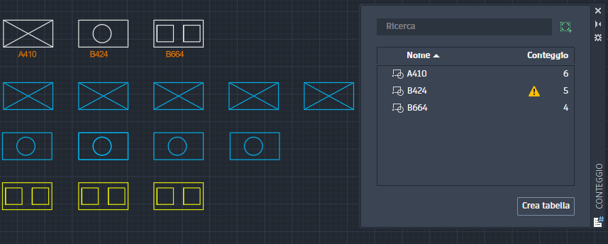

La funzionalità Conteggio offre un metodo rapido ed efficiente per contare le istanze di blocchi e molti altri tipi di oggetti all'interno di un'area specificata o di un intero disegno. Migliora l'esperienza dell'utente presentando i risultati visivi, incluse le istanze contate evidenziate e le informazioni dettagliate visualizzate nella tavolozza Conteggio e sulla barra degli strumenti corrispondente. La funzione Conteggio include anche una funzione di segnalazione degli errori che identifica potenziali discrepanze, garantendo la precisione del disegno.
gruppo Tavolozze
Conteggio. Trova
Selezionando un blocco si avvia un conteggio attivo. In caso di conteggio attivo, viene visualizzato un bordo blu intorno all'area di disegno e la barra degli strumenti Conteggio viene visualizzata in alto.

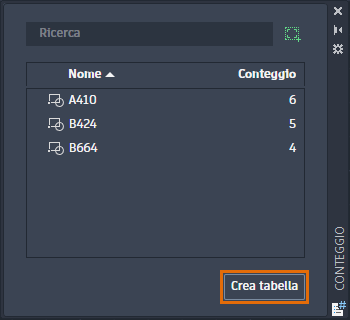

La funzionalità Conteggio presenta i risultati visivi del conteggio, consentendo di visualizzare facilmente le informazioni di un blocco conteggiato. I dettagli del conteggio possono includere le proprietà generali dell'oggetto conteggiato, eventuali attributi e parametri di blocco definiti dall'utente o un rapporto sugli errori di conteggio.

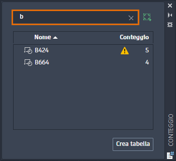

Nella tavolozza Conteggio vengono visualizzati i nomi dei blocchi che iniziano con i caratteri digitati. Ciò è utile quando è necessario trovare rapidamente i blocchi e il loro conteggio in base ad un nome.

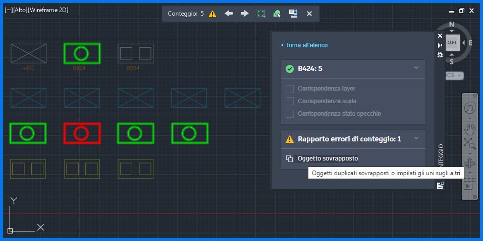

Vengono evidenziati i blocchi B424. In questo esempio, è possibile vedere un'icona (
) visualizzata nella tavolozza Conteggio e nella barra degli strumenti Conteggio. L'istanza di blocco contrassegnata da un errore viene evidenziata con un colore diverso (rosso).
nella tavolozza Conteggio o sulla barra degli strumenti corrispondente.
In alternativa, nella tavolozza Conteggio, fare clic con il pulsante destro del mouse su B424 e scegliere Rivedi dettagli conteggio.
Viene eseguito lo zoom in dell'istanza di blocco con l'errore rilevato.

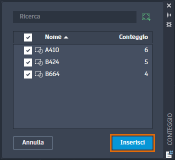

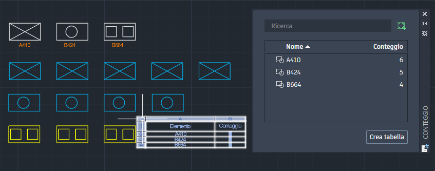

A volte, è necessario presentare una panoramica completa del disegno, ad esempio quando si esegue una verifica del progetto o si crea un inventario dei componenti del progetto. Con il comando Conteggio, è possibile elencare facilmente i blocchi e il relativo conteggio in una tabella.
Se i blocchi contengono attributi, è inoltre possibile estrarre e aggregare tali valori in una tabella con la funzionalità Estrazione dati. Per ulteriori informazioni, vedere Hai provato? Estrazione dei valori degli attributi dai blocchi.

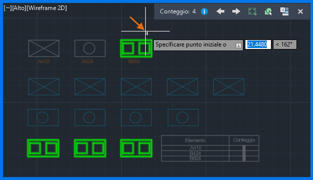

Il campo visualizza il conteggio corrente del blocco selezionato.

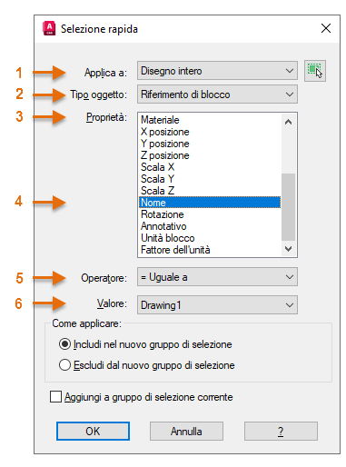

Se si utilizza AutoCAD 2021 o versione precedente, la funzione Selezione rapida è un altro potente strumento progettato per semplificare la selezione degli oggetti in un disegno. Consente di filtrare e selezionare gli oggetti in base a proprietà condivise quali il tipo di oggetto, il colore o il layer.
Negli esercizi seguenti, verrà illustrata una serie di attività che utilizzano la funzionalità Selezione rapida per il conteggio di blocchi nel disegno.
gruppo Utilità
Selezione rapida. Trova
In alternativa, alla riga di comando immettere selerapid.

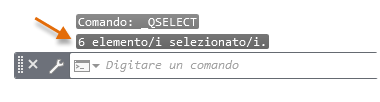

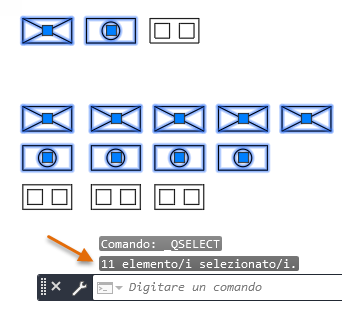

I blocchi specificati sono ora selezionati e inclusi in un nuovo gruppo di selezione e viene riportato nella finestra dei comandi un conteggio accurato dei blocchi specificati.

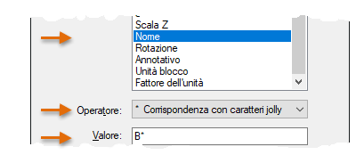

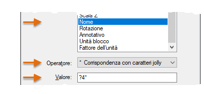

Talvolta è necessario conteggiare i blocchi utilizzando un nome del modello generale. I caratteri jolly più comunemente utilizzati sono "?" per un singolo carattere e * per qualsiasi numero di caratteri. Ad esempio, è possibile cercare tutti i blocchi che iniziano con la lettera B utilizzando B* e tutti i blocchi che contengono 4 come secondo carattere utilizzando ?4*.
Tutti i blocchi che iniziano con B vengono selezionati come mostrato di seguito.
Ancora una volta, viene visualizzato un conteggio accurato.
Tutte le istanze dei blocchi A410 e B464 vengono selezionate e viene visualizzato un conteggio accurato nella finestra dei comandi.

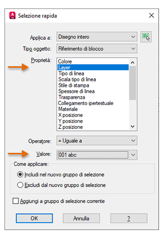

Per conteggiare tutti i blocchi su un layer specificato, attenersi a questa procedura:
Tutti i blocchi sul layer 001 abc vengono aggiunti ad un nuovo gruppo di selezione e viene visualizzato il conteggio dei blocchi.

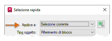

A questo punto, ci si sta probabilmente chiedendo come si può restringere la selezione utilizzando più criteri. Ad esempio, in che modo è possibile conteggiare tutte le istanze del blocco A410 sul layer 001 abc?
Esiste un metodo facile per farlo.
Attualmente, tutti i blocchi sul layer 001 abc sono selezionati. Notare che il campo Applica a viene impostato automaticamente su Selezione corrente come mostrato di seguito.
Ciò significa che solo il gruppo di selezione corrente verrà utilizzato anziché l'intero disegno.
Tutti i blocchi A410 (solo) su layer 001 abc (solo) vengono selezionati. Con qualsiasi gruppo di selezione, è possibile ripetere il comando SELERAPID per continuare a restringere la selezione.
Notare che è possibile iniziare con un gruppo di selezione specificato manualmente di una parte dell'area di disegno, filtrandolo ulteriormente con una successione di operazioni di Selezione rapida.
